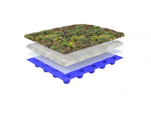

Lightweight_sedum_roof_build_up_scheme-1
W przypadku, gdy konstrukcja nośna dachu płaskiego nie jest przystosowana do dużych obciążeń. Zgodnie z założeniami projektowymi ma pełnić funkcję powierzchni biologicznie czynnej, wymaga ona zastosowania technologii lekkiego zielonego dachu. Specjalnie wyprodukowane w tym celu maty rozchodnikowe mają zaledwie 30 mm grubości. Cała warstwa, łącznie z rozchodnikiem, nie przekracza 70 mm grubości, a waga po nasączeniu nie przekracza 40 kg/m2.
W stosunku do tradycyjnego zielonego dachu, lekki zielony dach charakteryzuje się mniejszą nośnością po nasączeniu wodą (90 kg/m2 vs. 40 kg/m2) i zdolnością gromadzenia wody (25 l vs. 30l), a także mniejszą objętością całej warstwy (wysokość 100 mm vs. 70 mm).

Do realizacji projektu MOLecoLAB wykorzystano lekki zielony dach o kącie nachylenia od 0 do 15°. Na konstrukcję systemu składa się mata rozchodnikowo – mieszana Sempergreen o grubości 30 mm, podłoże w rolce o grubości 20 mm oraz drenaż, w tym włóknina, o grubości 11 – 20 mm.
Montaż lekkiego zielonego dachu jest stosunkowo nieskomplikowany i polega na precyzyjnym i prawidłowym ułożeniu prefabrykowanych elementów. Powierzchnia powinna być oczyszczona, a dokładnie wymierzony obszar biologicznie czynny oddzielony od opaski żwirowej listwami separacyjnymi i krawędziowymi. Wszystkie elementy konstrukcji lekkiego zielonego dachu można docinać lub doginać na miejscu montażu – wyjaśnia Marcin Kondratiuk, Konsultant ds. Projektów w firmie Budmech.
