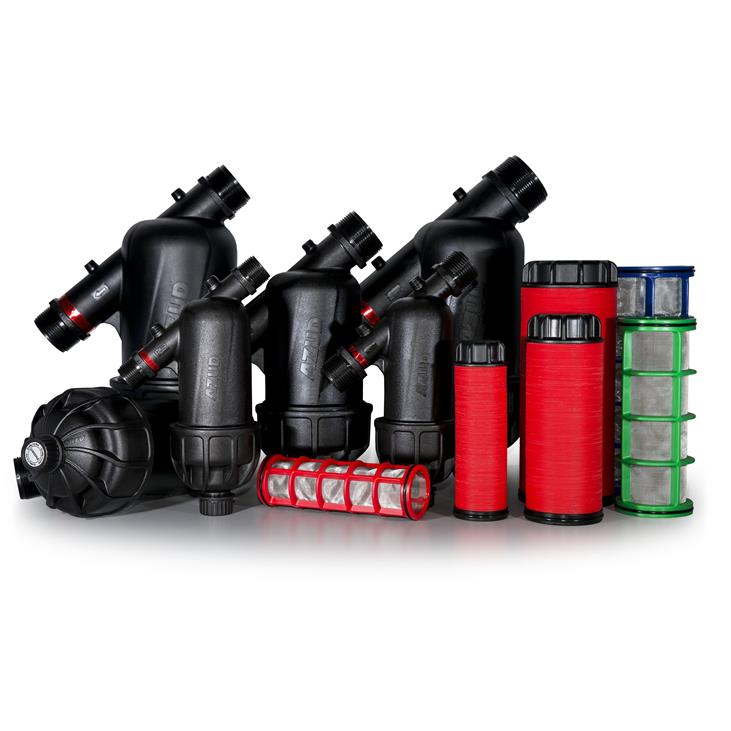

Filtry AGL AZUD
Filtry AGL AZUD
Seria filtrów manualnych zaprojektowanych specjalnie do zastosowania w systemach nawadniania. Filtry wykonane są z tworzywa sztucznego odpornego na większość produktów zwykle stosowanych w rolnictwie.
Konstrukcja hydrauliczna filtra minimalizuje straty ciśnienia, oszczędzając energię i optymalizując jego wydajność.
Specyfikacja:
  • zastosowanie: nawadnianie
  • materiał korpusu: polipropylen
  • materiał wkładu filtracyjnego: dysk polipropylenowy, siatka stal nierdzewna
  • uszczelnienie: NBR
  • rodzaj filtra: dyskowy, siatkowy
  • wydajność [m³/h]: 30; 50
  • przyłącze: 2”; 3” BSP, rowkowane
  • powierzchnia filtracji [cm2]:
    • dyskowe: 1050; 1660
    • siatkowe: 900; 1350
  • dokładność [µm]: 100; 130; 200 (150; 120; 75 mesh).

Filtry Modular 100 AZUD
To gama manualnych filtrów dyskowych i siatkowych do niskich i średnich przepływów. Filtry wykonane są z tworzywa sztucznego zapewniającego łatwą konserwację, wysoką odporność i trwałość.
Specyfikacja:
  • wydajność [m³/h]: 5 – 25
  • przyłącze: ¾”; 1”; 1 ¼”; 1 ½”; 2” BSP
    • dyskowe: 180, 310; 535
    • siatkowe: 160; 270; 490
  • dokładność [µm]: 130 (dysk); 100; 130; 200; 530 (filtry siatkowe).
Warning: Undefined array key "przycisk_odnosnik" in /home/venaart/domains/budmech-old.stronazen.pl/public_html/wp-content/themes/budmech/template-parts/content-oferta.php on line 256
Karta techniczna
Warning: Undefined array key "przycisk_odnosnik" in /home/venaart/domains/budmech-old.stronazen.pl/public_html/wp-content/themes/budmech/template-parts/content-oferta.php on line 260

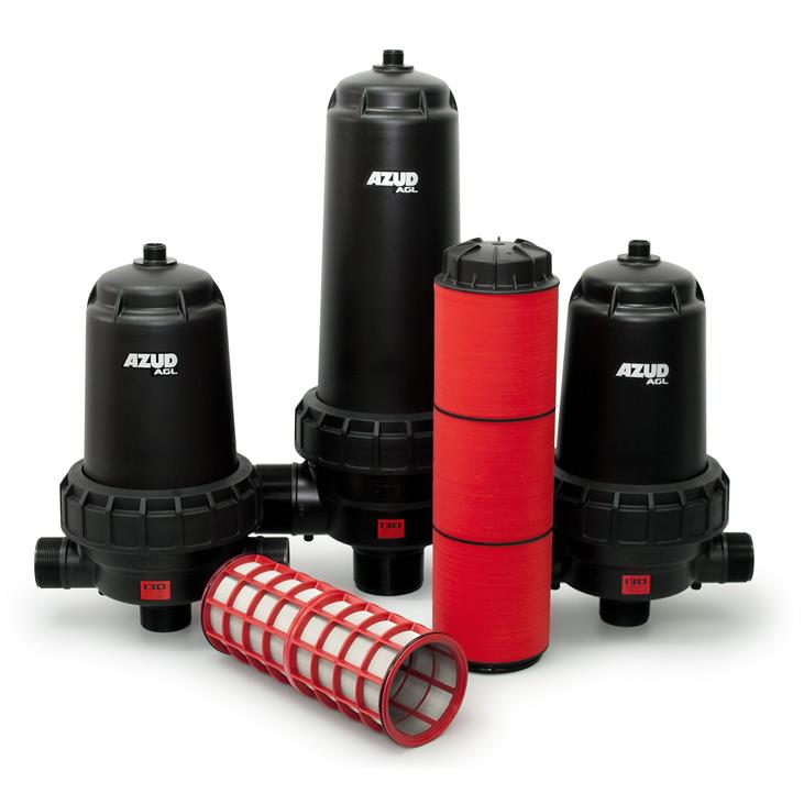

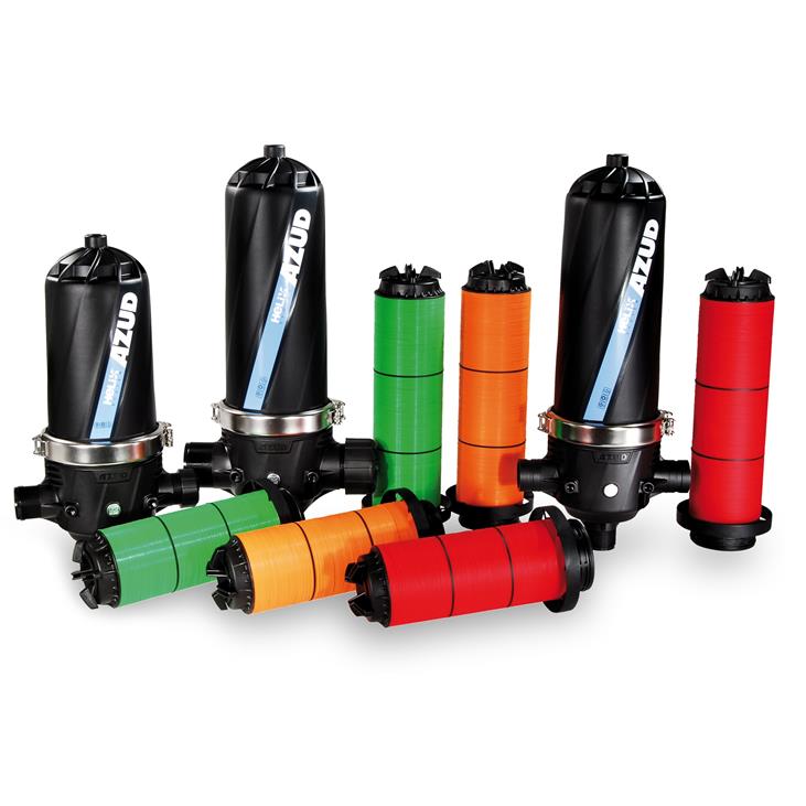

Filtry Helix System AZUD
Filtry AZUD HELIX SYSTEM to seria filtrów manualnych łącząca wysoką wydajności przy niskich kosztach konserwacji. Ruch odśrodkowy wewnątrz filtra optymalizuje wydajność filtracji, zmniejszając jednocześnie częstotliwość czyszczenia i konserwacji. Opatentowana technologia HELIX SYSTEM generuje efekt odśrodkowy, który odpycha od dysków duże cząsteczki zawieszone w wodzie.
Utrzymanie większych cząstek z dala od dysków ma dwie główne zalety:
  • nie blokują dysków przez co są efektywniejsze w usuwaniu drobniejszych cząstek
  • zmniejsza częstotliwość czyszczenia, minimalizując tym samym ilość zużywanej wody
Specyfikacja:
  • zastosowanie: przemysł, nawadnianie
  • materiał korpusu: poliamid wzmocniony włóknem szklanym
  • klamra zamykająca: stal nierdzewna
  • modele: 2″, 2″ długi, 3″, 3″ długi
  • przyłącze: 2”; 3” BSP, rowkowane, kołnierz (dn100)
  • powierzchnia filtracji [cm2]: 1198; 1699; 2 x 1198; 2 x 1699
  • dokładność [µm]: 100; 130; 200; 400 (150; 120; 75; 40 mesh)
  • gwarancja: 10 lat.
Opcjonalne konfiguracje:
Karta techniczna

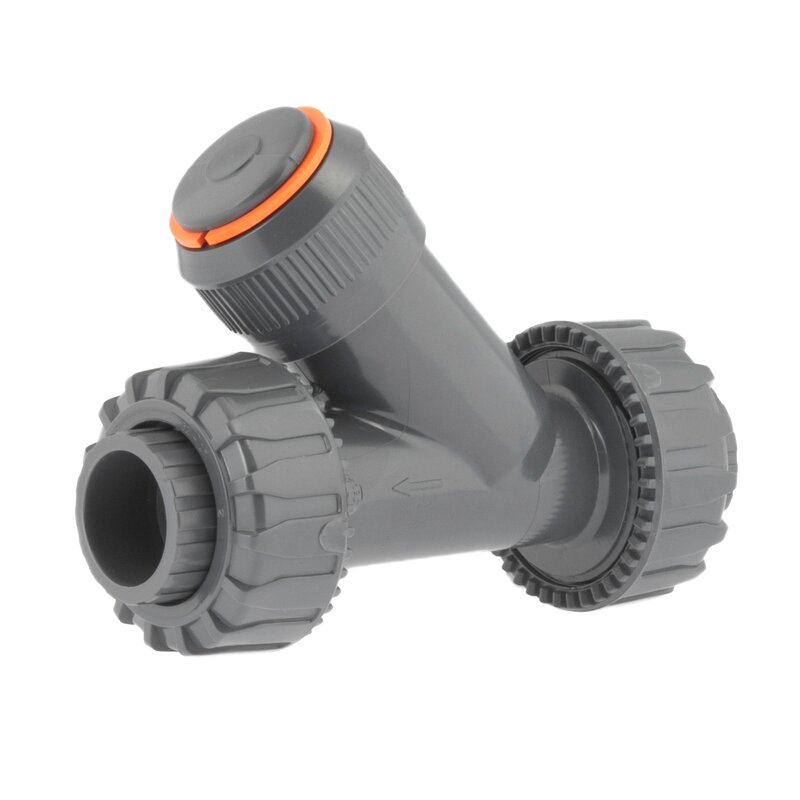

Filtr skośny PVC-U Hidroten
Filtry skośne PVC-U zaprojektowano do usuwania drobnych zanieczyszczeń w instalacjach o niewielkich średnicach. Wykonanie siatki filtracyjnej z polipropylenu zapewnia wysoką odporność na działanie substancji chemicznych.
Specyfikacja:
  • zastosowanie: instalacje przemysłowe, technologiczne, nawadnianie
  • materiał korpusu: PVC-U
  • materiał wkładu filtracyjnego: polipropylen
  • uszczelnienie: EPDM
  • przyłącze: klejone, gwintowane
  • zakres średnic i ciśnienie robocze: PN16 od D 20 (½”) do D 32 (1”) (DN 15 do DN25).
Karta techniczna

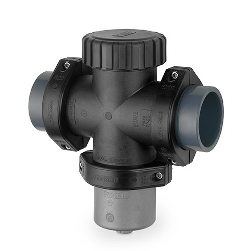

Filtry sitowe GFPP Netvitc System® Hidroten
Filtry sitowe Netvitc System model „STONE” zapewniają doskonałą ochronę elementów instalacji przed ciałami stałymi. Charakteryzują się wysoką odpornością na korozję, lekkością oraz łatwością w czyszczeniu i pracach konserwacyjnych. Dzięki systemowi Netvitc System® prace czyszczące można przeprowadzać z obu stron filtra. W rozmiarach Ø90 i 110 dostępna jest nowa pokrywa NuTen, ułatwiająca konserwację.  Na dole znajduje się osadnik, w którym zbiera zatrzymane elementy.
Specyfikacja:
  • zastosowanie: instalacje przemysłowe, basenowe, przemysł rolniczy
  • materiał korpusu: GFPP
  • materiał sita: PPFV
  • śruby: stal nierdzewna Inox A-2
  • uszczelnienie: O-ringi EDPM
  • przyłącze: SNS Netvitc System® PVC-U, PE
  • zakres średnic i ciśnienie robocze: PN 10 od D 90 do D 110
  • zakres temperatur: 0°C do +60°C
Karta techniczna

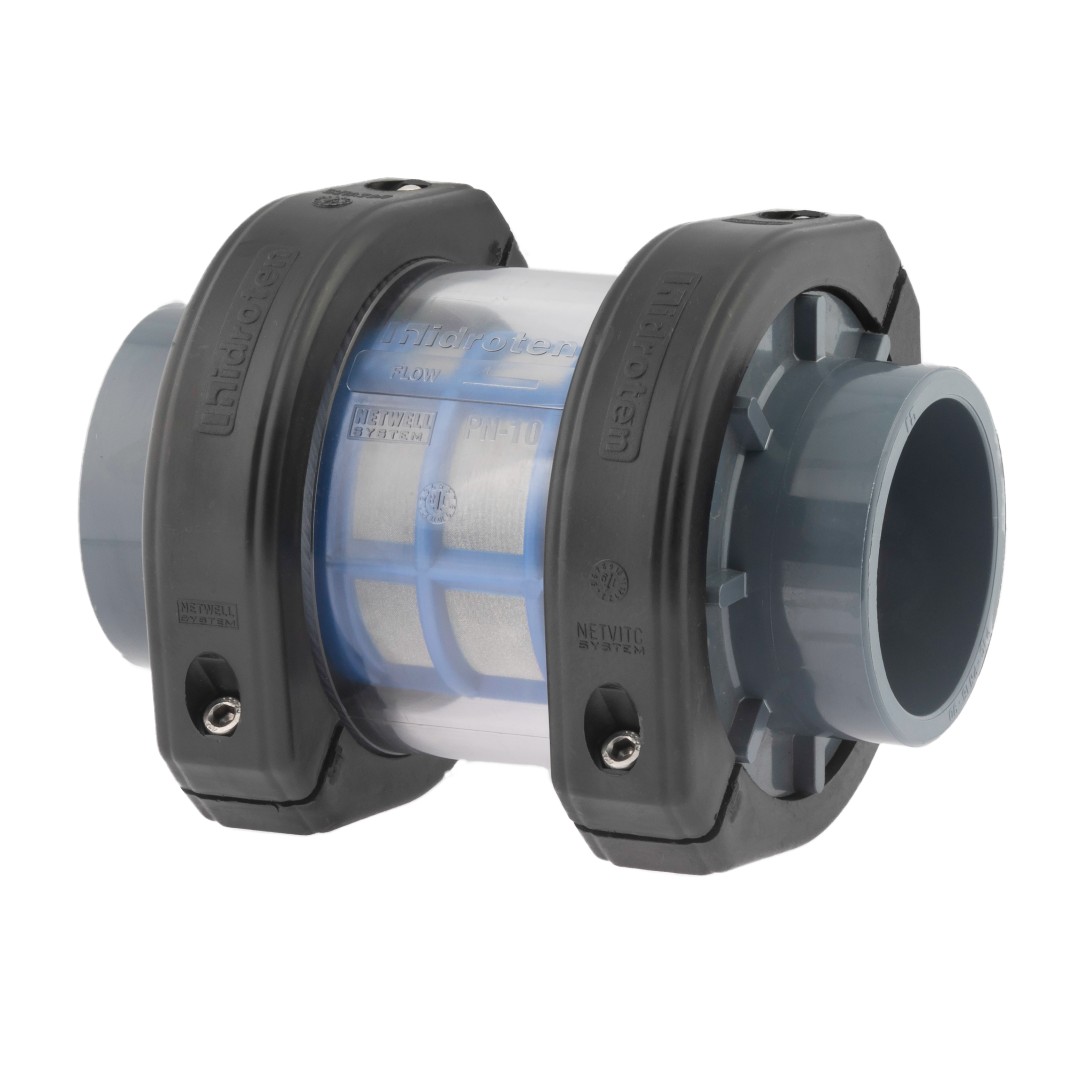

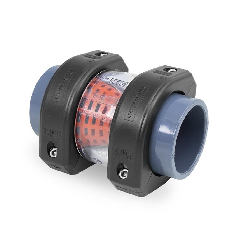

Filtry siatkowe PC Netvitc System® Hidroten
Filtry siatkowe i koszowe Netvitc System® zapewniają niezbędną ochronę w różnego rodzaju instalacjach, eliminując wszelkie ciała stałe, które mogą być przenoszone przez wodę i potencjalnie uszkodzić elementy, takie jak liczniki, sondy, zawory, itp. Filtry umieszczone są w obudowie z przezroczystego tworzywa NAS-30, całkowicie odpornego na promieniowanie UV. Umożliwia to sprawdzenie czystości płynu oraz jego poziomu, a także kontrolę stanu samego filtra, . Dzięki zestawieniu przezroczystego korpusu ze złączkami Netvitc System, czyszczenie przebiega szybko i bez trudności.
Specyfikacja:
  • zastosowanie: instalacje basenowe, przemysłowe, uzdatnianie wody
  • materiał wziernika: poliwęglan (PC)
  • zakres średnic i ciśnienie robocze: PN 10 od D 40 do D 200
Opcjonalne przyłącza:
Karta techniczna
