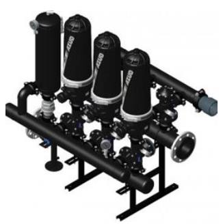

Dyskowa filtracja automatyczna HELIX AUTOMATIC FT AZUD Industial
Przemysłowe, automatyczne zestawy do filtracji dyskowej. Samoczyszczące systemy filtracji dyskowej składające się z baterii filtrów HELIX AUTOMATIC AZUD 2” lub 3”, instalowanych równolegle na kolektorach 2 – 10″. Zestawy obejmują trójdrożne zawory płukania wstecznego, umożliwiające niskociśnieniowe, czyszczenie każdego filtra. Płukanie kolejnych filtrów odbywa się sekwencyjnie przy użyciu przefiltrowanej wody pochodzącej z pozostałych filtrów w zestawie. Proces płukania nie przerywa procesu filtracji i dostępu do wody przefiltrowanej.
Proces separacji zawiesin zachodzi powierzchniowo i wgłębnie dzięki dyskom 3D AZUD MG/WS. Opatentowany AZUD HELIX SYSTEM generuje ruch wirowy wewnątrz filtrów i poprawia efektywność filtracji dzięki efektowi odśrodkowemu. Skutkuje to rzadszym płukaniem oraz niższym zużyciem wody i energii.
Niezawodne
Skuteczne usuwanie zawiesin organicznych i nieorganicznych większych niż 5 – 400 μm. Nieprzerwany dopływ czystej wody dzięki sekwencyjnemu płukaniu wstecznemu każdego elementu filtrującego.
Innowacyjne
Podwójny system separacji na skutek ruchu wirowego HELIX AZUD oraz filtracja powierzchniowa i wgłębna dzięki AZUD 3D DISCS
Zrównoważone
Minimalne zużycie wody i energii dzięki technologii AZUD DLP, która gwarantuje bardzo wysoką skuteczność samooczyszczania przy niskim ciśnieniu roboczym.
Wytrzymałe
Kompaktowe i modułowe rozwiązanie typu plug&play wykonane z wysokiej jakości technicznych tworzyw termoplastycznych, zapewnia solidność, trwałość i wysoką odporność na korozję.
Autonomiczne
Sterownik AZUD zarządza zautomatyzowaną sekwencją samooczyszczania gwarantując bezpieczną i autonomiczną pracę.
Bezobsługowe
Brak ruchomych części minimalizuje ilość części zamiennych i potrzebę konserwacji. Nie ma potrzeby wymiany mediów filtracyjnych.
Specyfikacja:
  • zastosowanie: usuwanie zawiesin, recykling ścieków, obiegi wód chłodniczych, przemysł, ochrona systemów wymiany ciepła, oczyszczanie wstępne przed procesami membranowymi, ochrona dysz zraszających
  • materiał korpusu: poliamid wzmocniony włóknem szklanym
  • materiał wkładu filtracyjnego: polipropylen lub polietylen
  • uszczelnienie: NBR
  • rodzaj filtra: dyskowy
  • wydajność [m³/h]: od 14 do 300
  • przyłącze: od 2” do 10” kołnierzowe
  • powierzchnia filtracji [cm²]: od 1620 do 19440
  • dokładność [µm]: 5, 10, 20, 50, 100, 130, 200, 400

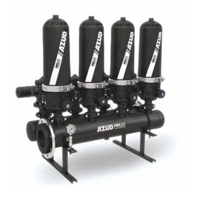

Dyskowa filtracja automatyczna Helix Automatic AZUD Agro
Samoczyszczące filtry dyskowe, to zespół filtrów wraz z elektrozaworami oraz jednostką sterującą. Dzięki specjalnej konstrukcji, w trakcie przepływu wstecznego, dyski filtra samoczynnie rozluźniają się, a cyrkulacyjny ruch wody dokładnie wypłukuje zgromadzone cząstki. Po zakończeniu płukania, dyski ponownie zaciskają się i filtr jest natychmiast gotowy do pracy.
Specyfikacja:
  • zastosowanie: nawadnianie
  • wydajność [m3/h]: od 20 do 300
  • przyłącza: od 2” do 10” kołnierzowe
  • powierzchnia filtracji [cm2]: od 1620 do 19440
  • dokładność [µm]: 100, 130, 200, 400
Karta katalogowa
