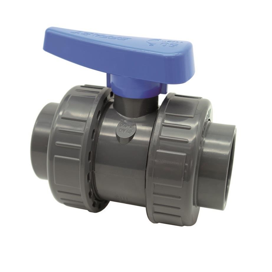

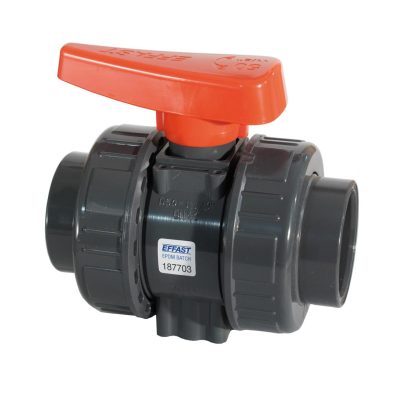

Zawory kulowe PVC-U BK1 EFFAST
Przemysłowy zawór kulowy wykonany z PVC-U z pełnym przepływem, przeznaczony do instalacji wodnych, chemicznych i przemysłowych. Uszczelnienie PTFE kuli z regulowanym dociskiem oraz podwójne uszczelnienie trzpienia zapewniają wysoką szczelność i odporność na media chemiczne.  Wyposażony w gniazda do montażu siłownika oraz gwintowane wkładki montażowe w podstawie, co ułatwia integrację z systemami mocowania.
Specyfikacja:
  • zastosowanie: instalacje przemysłowe, technologiczne, chemiczne, galwaniczne, basenowe, wody lodowej, uzdatnianie wody, transport płynów technologicznych w przemyśle, odprowadzanie ścieków
  • materiał korpusu: PVC-U
  • gniazdo kuli: PTFE
  • uszczelnienie: O-ringi EDPM lub FKM/FPM
  • przyłącze: klejone PVC-U, gwintowane, kołnierzowe
  • zakres średnic i ciśnienie robocze: PN 16 od D 16 (3/8”) do D 110 (4”), DN 15 do DN 100
  • regulacja: uchwyt ręczny
  • zakres temperatur: 0°C do +60°C
  • atest PZH, co pozwala na ich stosowanie w instalacjach wody pitnej.
Przystosowany do pracy z siłownikami: elektrycznymi lub pneumatycznymi pojedynczego / podwójnego działania.

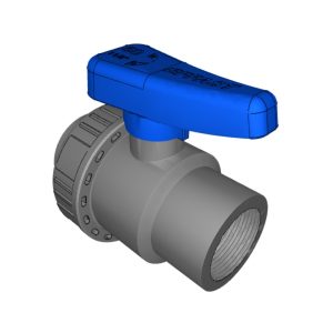

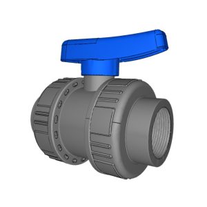

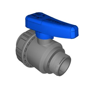

Zawory kulowe PVC-U BV/SV EFFAST
Kompaktowy zawór kulowy do instalacji wodnych i basenowych. Uszczelnienie kuli z PE zapewnia płynną pracę, a uszczelnienia z EPDM lub FKM gwarantują szczelność w typowych warunkach eksploatacji. Prosta, ręczna obsługa i demontowalna konstrukcja ułatwiają konserwację.
Specyfikacja:
  • zastosowanie: uzdatnianie wody, instalacje basenowe, rolnictwo, nawadnianie i inne
  • uszczelnienie: O-ring EPDM lub FPM/FKM
Opcjonalne przyłącza:
Karta techniczna BV  Karta techniczna SV

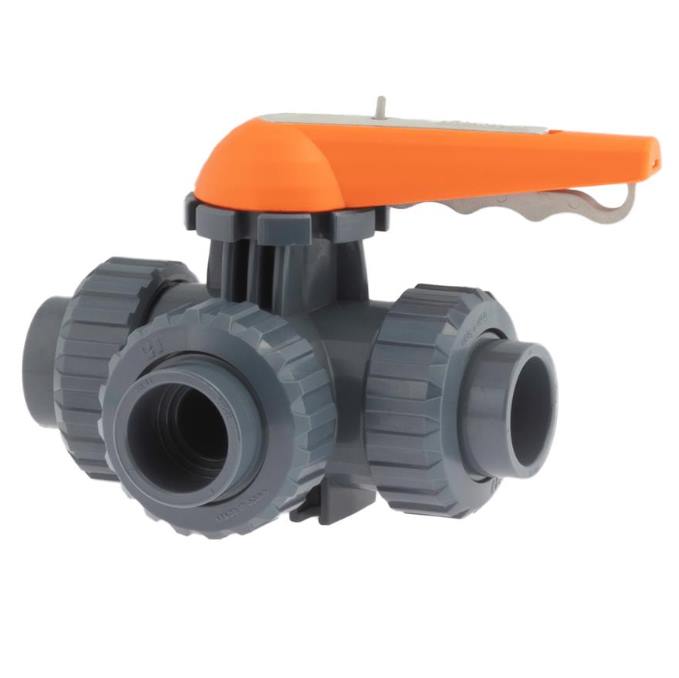

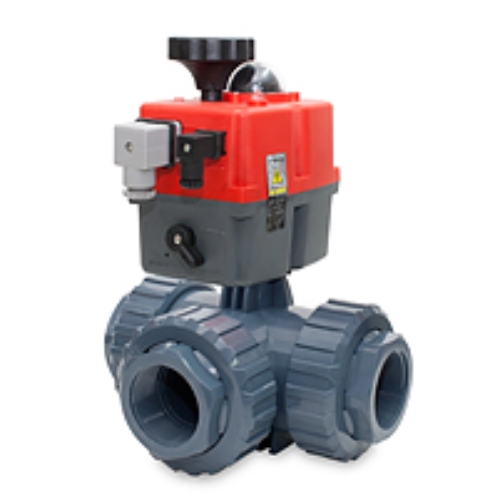

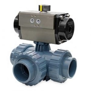

Zawory kulowe trójdrożne PVC-U Hidroten
Przemysłowy zawór trójdrożny dostępny jest w konfiguracjach:
  • typu L – umożliwiają przekierowanie przepływu między odbiornikami lub zasilanie z dwóch źródeł;
  • typ T – pozwala na rozdział, mieszanie mediów oraz odcinanie jednego kierunku przepływu.
Uszczelnienie kuli z PTFE zapewnia wysoką szczelność i stabilny moment obrotowy. Zawór wyposażony w blokadę położenia dźwigni oraz wskaźnik położenia kuli, co ułatwia montaż siłowników elektrycznych lub pneumatycznych.
Dzięki zastosowaniu tulei dociskowych kuli wraz z uszczelnieniem wykonanym z teflonu, możliwe jest precyzyjne wycentrowanie kuli. Uchwyt zaworu trójdrożnego może spełniać trzy funkcje – wskaźnika pozycji kuli, uchwytu do zabezpieczenia kłódką oraz regulatora siły momentu obrotowego kuli.
Zawory kulowe trójdrożne PVC-U Hidroten posiadają atest PZH, co pozwala na ich stosowanie w instalacjach wody pitnej.
Specyfikacja:
  • zastosowanie: instalacje przemysłowe, technologiczne, basenowe, uzdatnianie wody, nawadnianie
  • uszczelnienie: O-ringi EDPM lub FPM/FKM (Viton®) – czarny uchwyt
  • zakres średnic i ciśnienie robocze: PN 16 od D 32 do D 63, PN 10 od D 75 do D 90
  • zakres temperatur: 0°C do +60°C.
Opcjonalne napędy:
