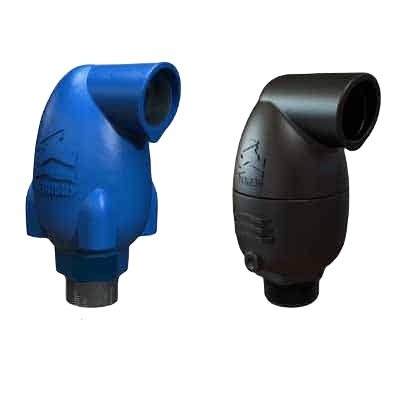

Zawory odpowietrzające BERMAD
BERMAD C30 to wysokiej jakości zawory trójfunkcyjne do różnego rodzaju sieci wodociągowych. Usuwają powietrze podczas napełniania rurociągu, umożliwiają efektywne usuwanie pęcherzy powietrznych z rurociągów znajdujących się pod ciśnieniem oraz umożliwiają wypuszczenie dużej ilości powietrza w przypadku opróżniania sieci. Dzięki zaawansowanemu designowi aerodynamicznemu zapewniają doskonałą ochronę przed nagromadzeniem się powietrza i zapobiegają tworzeniu się podciśnienia. Dynamiczne uszczelnienie zaworów zapobiega wyciekom przy niskim ciśnieniu.
Specyfikacja:
- zastosowanie: rurociągi, sieci wodociągowe, sieci przemysłowe i mieszkaniowe, instalacje do odsalania wody
- materiał korpusu: nylon wzmacniany włóknem szklanym (kod C30-P), żeliwo sferoidalne (kod C30-C)
- uszczelnienie: O-ring EPDM
- zakres ciśnienia pracy: od PN 0,1 do PN 16
- przyłącze: gwint zewnętrzny BSPT, kołnierzowe
- wielkość wlotowa: DN 20, DN 25, DN 50 (¾”, 1”, 2”)
- zakres temperatur: 0°C do +60°C
Zawory odpowietrzające Hidroten
Zawory pojedynczego działania oprowadzają niewielkie ilości powietrza z instalacji. Kinetyczne zawory podwójnego działania służą do odprowadzania dużych ilości powietrza z instalacji w trakcie napełniania oraz do wprowadzania powietrza podczas opróżniania rurociągu. Zawory odpowietrzające potrójnego działania łącza funkcję kinetycznych i pojedynczych, posiadają dwa kanały do odprowadzania i wprowadzania powietrza. W zależności od tego czy rurociąg jest pod ciśnieniem, czy też następuje jego napełnienie lub opróżnienie, powietrze automatycznie kierowane jest odpowiednim kanałem.
Specyfikacja:
- zastosowanie: rurociągi, sieci wodociągowe, sieci przemysłowe i mieszkaniowe, basenowe, nawadniania
- materiał korpus: polipropylen wzmacniany włóknem szklanym (GFPP), poliamid (PA)
- uszczelnienie: EPDM
- zakres ciśnienia pracy: PN 10 dla GFPP, PN 25 dla PA
