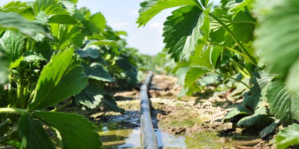

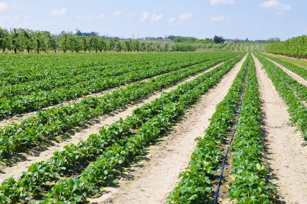

W jaki sposób nawadniać uprawy truskawek? Najważniejsze jest precyzyjne podlewanie, czyli dozowanie zaplanowanej ilości wody wprost do systemu korzeniowego rośliny. Bez polewania części nadziemnych, aby nie zwiększać ryzyka chorób, w tym przede wszystkim szarej pleśni.
W nawadnianiu truskawek liczy się też częste i regularne podawanie roślinie niewielkich ilości wody. Intensywne nawadnianie prowadzi do uszkodzenia delikatnego systemu korzeniowego krzaczków truskawek. Problemy z zapotrzebowaniem na wodę najlepiej w przypadku tych roślin rozwiązuje nowoczesna linia kroplująca do nawadniania i fertygacji.
Nawadnianie kroplowe truskawek
Taśmy i linie kroplujące to idealne rozwiązanie do tego, by gleba, w której rosną truskawki, miała stale właściwą wilgotność. Układa się je na powierzchni terenu, a woda dostarczana jest bezpośrednio do strefy korzeniowej. Dzięki temu plantatorzy nie tracą też wody, co oznacza niższe koszty podlewania.

Kropelkowy system nawadniania można zautomatyzować i stworzyć kompleksowy, wydajny system do podlewania i fertygacji truskawek. W skład takiego rozwiązania wchodzą wówczas sterowniki, elektrozawory sterujące wypływem wody, filtry zatrzymujące zanieczyszczenia i mieszalniki nawozowe. Efekt? Zdecydowanie zwiększona ilość i jakość plonu, większe bezpieczeństwo nawożenia i mniej prac do wykonania!
