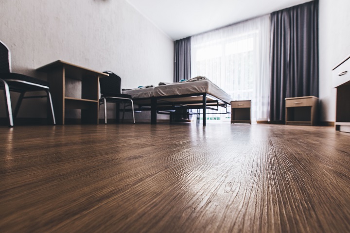

Precyzyjne wykonanie paneli winylowych sprawia, że ułożona z nich podłoga zawsze wygląda gustownie. Podłoga winylowa jest doskonałą alternatywą dla klasycznych paneli, zarówno laminowanych jak i drewnianych. Wśród licznych zalet paneli winylowych warto podkreślić:

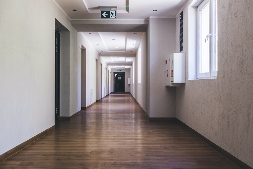

Panele winylowe LVT do biur
Z uwagi na bardzo wysoką trwałość i odporność na czynniki zewnętrzne, a także uszkodzenia mechaniczne oraz chemiczne, panele LVT doskonale nadają się do budynków użyteczności publicznej, biur i obiektów o charakterze komercyjnym, w których poddawane są nieustannemu obciążeniu.

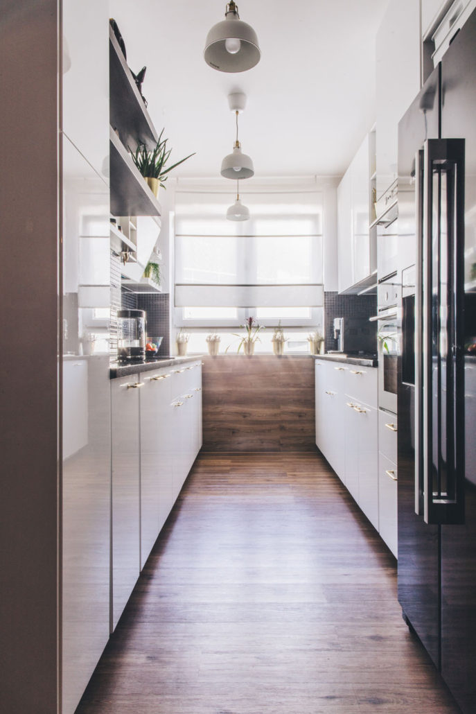

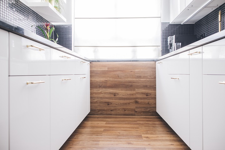

Panele winylowe do łazienki i kuchni
Winylowe panele podłogowe wykonane  z tworzyw sztucznych, cechują się dużą odpornością na działanie wody i wilgoci. Dzięki takim właściwościom doskonale sprawdzają się w kuchniach, łazienkach, pomieszczeniach wejściowych typu hall, przedpokój, ganek. Panele winylowe są plamoodporne, a zabrudzone – łatwe do umycia. Z uwagi na wytrzymałość, panele LVT przez wiele lat utrzymują swoje właściwości.
