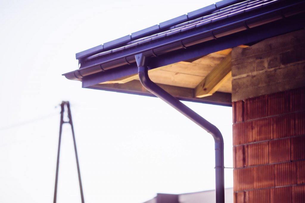

Mocne i słabe strony rynien metalowych
Zdarza się, że wybór jednego z rozwiązań jest podyktowany wiedzą, a częściej subiektywnym przekonaniem, że np. rynna stalowa jest lepsza niż plastikowa. Dawno temu wszystkie systemy rynnowe były wykonywane ze stali. Wiele z nich przetrwało w starszym budownictwie do czasów obecnych, co może świadczyć o ich trwałości i dzięki temu są postrzegane jako odporniejsze na działanie czasu. Niestety nie są one całkowicie odporne na warunki środowiskowe. Rynny z PVC z pewnością pod tym względem mają przewagę, mimo, że również nie są odporne na wszystko.
Jedną z głównych zalet rynien metalowych jest wytrzymałość i odporność na ciężar, np. związany z zalegającym śniegiem. Jako ważna cecha, wymieniana jest także stabilność wymiarowa – rynny metalowe nie są podatne na działanie zmiennych warunków atmosferycznych – nie zmieniają kształtów, a co za tym idzie, nie tracą swojej szczelności, co w przypadku systemów rynnowych, ma podstawowe znaczenie. Działanie promieniowania UW nie wpływa negatywnie na właściwości rynien metalowych, dlatego dobrze sprawdzają się w budynkach wystawionych na ekspozycję słońca.
Systemy rynnowe metalowe są produkowane ze stali ocynkowanej. Ale mimo to nie są całkowicie odporne na utlenianie. Wystarczy głębsza rysa, która naruszy powłokę lub niefachowe połączenie elementów, a metal będzie pochłaniany przez korozję. W jej następstwie system rynnowy nie tylko straci na estetyce, ale z czasem również przestanie właściwie spełniać swoje funkcje. Odprowadzana woda może rozpuszczać rdzę, tworząc nieestetyczne i trudne do usunięcia zacieki. Nieco bardziej odporne są rynny stalowe powlekane – ich wytrzymałość np. na zadrapania, producenci zwiększają pokrywając powierzchnię rynien specjalną powłoka poliuretanową, jednak i ona nie jest w 100% odporna na zarysowania.
Wadą systemów metalowych w porównaniu do rynien plastikowych jest fakt, że orynnowanie metalowe jest znacznie droższe.
Systemy rynien metalowych mogą być produkowane: ze stali ocynkowanej, stali ocynkowanej i powlekanej powłoką poliuretanową, tytan – cynku, stopu tytanu i aluminium czy miedzi.
Podsumowując – rynny stalowe:
  • doskonale sprawują się w niskich i wysokich temperaturach,
  • nie zmieniają koloru pod wpływem promieniowania UV,
  • są odporne na uszkodzenia mechaniczne po zamontowaniu, choć rynny i rury łatwo ulegają uszkodzeniom (wgnieceniom) podczas transportu,
  • dobrze znoszą obciążenia, np. zalegającą masą śniegową,
  • można je znacznie łatwiej naprawić niż rynny PVC,
  • są trudniejsze w montażu,
  • w przypadku zadrapań wykazują podatność na korozję,
  • cechują się znacznie wyższą ceną.

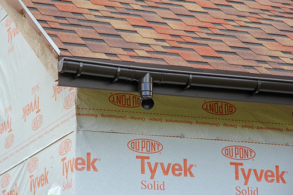

Zalety i wady rynien z PVC
Na przestrzeni ostatnich kilkunastu lat technologia produkcji systemów rynnowych z PVC została bardzo unowocześniona. Skład mieszanki surowcowej i odpowiednie dodatki pozwoliły wyeliminować mankamenty, które w przeszłości wpływały na negatywne postrzeganie systemów z tworzyw sztucznych. Aktualnie promieniowanie UV nie jest już problemem dla rynien z PVC, a przez odpowiedni kształt elementów i system uszczelkowy rozszerzalność elementów nie stanowi żadnego zagrożenia dla szczelności połączeń. Obecnie rynny plastikowe to produkty o bardzo dobrej jakości i trwałe przez wiele lat. Cechuje je:
  • większa trwałość – nowoczesne rynny plastikowe są produkowane z polichlorku winylu, dzięki czemu mają dużo większą odporność na warunki atmosferyczne,
  • całkowita odporność na korodowanie,
  • łatwy montaż,
  • dzisiejsze rynny są lekkie, więc nie obciążają dachu,
  • wykazują odporność na zarysowania,
  • barwienie w masie zapewnia niewidoczność ewentualnego zadrapania, a także, co ma istotne znaczenie, brak wpływu na żywotności produktu,
  • nie wymagają konserwacji,
  • producenci oferują systemy rynnowe z PVC w bogatej palecie kolorów, wśród których są na przykład: biały, brązowy, czarny, grafitowy, srebrny, zielony czy ceglasty – dzięki czemu istnieje możliwość dopasowania pod względem koloru do każdego rodzaju budynku,
  • jedną z istotniejszych zalet systemu rynnowego PVC jest jego cena – zdecydowanie niższa na tle wyrobów metalowych,
  • system jest łatwy w czyszczeniu,
  • rynny z PVC pod wpływem temperatury rozszerzają się np. przy różnicy temperatur 30 stopni ok. 9 mm na 4 m, jednak nowoczesne i markowe produkty są tak zaprojektowane, że po zamontowaniu mogą się w razie konieczności rozszerzać i kurczyć, bez wpływu na szczelność całego systemu, gdyż zastosowane do łączenia elementów wysokiej jakości uszczelki są niewrażliwe na zmiany temperatury i wilgoć,
  • po demontażu systemów rynnowych PVC należy przekazać je do Punktów Selektywnej Zbiórki Odpadów, gdzie zostaną zaklasyfikowane jako odpad budowlany i przekazane do recyklingu. Takie działanie spowoduje, że nie będzie negatywnego oddziaływania na środowisko.
rynny pcv
