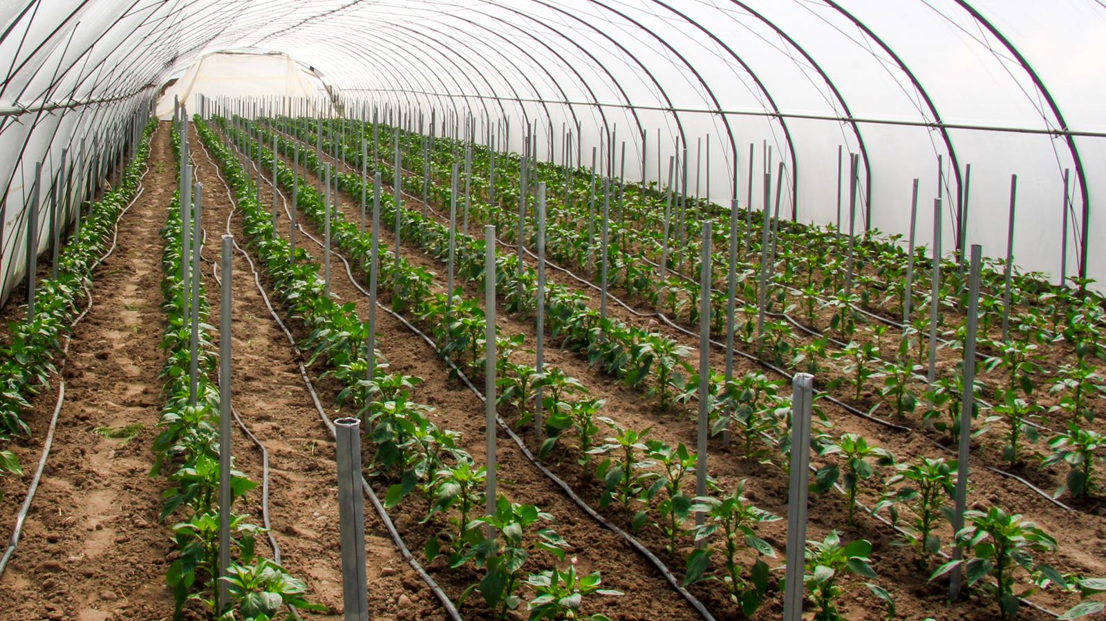

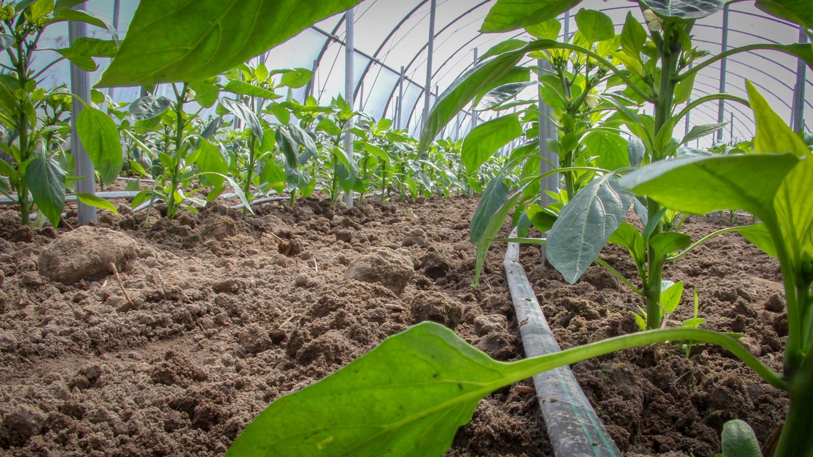

W praktyce odpowiednia taśma kroplująca do papryki powinna zapewniać równomierne podawanie wody, możliwość dopasowania rozstawu kroplowników do warunków uprawy oraz stabilną pracę w instalacji kroplowej. W uprawach papryki szczególne znaczenie mają: rodzaj gleby, długość rzędów, częstotliwość podlewania oraz planowany model fertygacji.
Najczęściej w takich zastosowaniach wybiera się taśmy kroplujące o rozstawie kroplowników 10–20 cm i przepływie w zakresie około 1,0–2,0 l/h. Pozwala to utrzymać bardziej stabilną wilgotność gleby i ograniczać ryzyko zarówno przesuszenia, jak i nadmiernego zawilgocenia strefy korzeniowej.
Jednym z rozwiązań stosowanych w profesjonalnych instalacjach jest taśma kroplująca Irritec Tape, wykorzystywana w systemach nawadniania upraw warzywniczych wymagających precyzyjnego dawkowania wody.
- umożliwia równomierne nawadnianie rzędów papryki,
- wspiera prowadzenie fertygacji,
- ułatwia dopasowanie parametrów do typu plantacji,
- sprawdza się zarówno w polu, jak i pod osłonami.

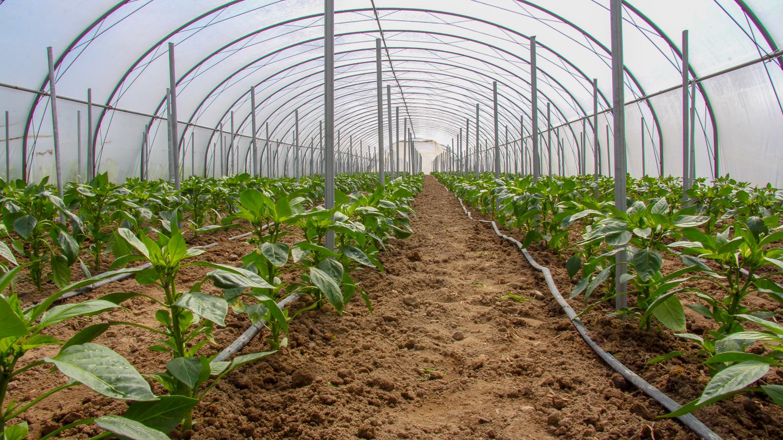

- Zbliżenie na taśmę kroplującą Irritec Tape przy roślinie papryki w tunelu foliowym — widoczny kroplownik i przewód nawadniający

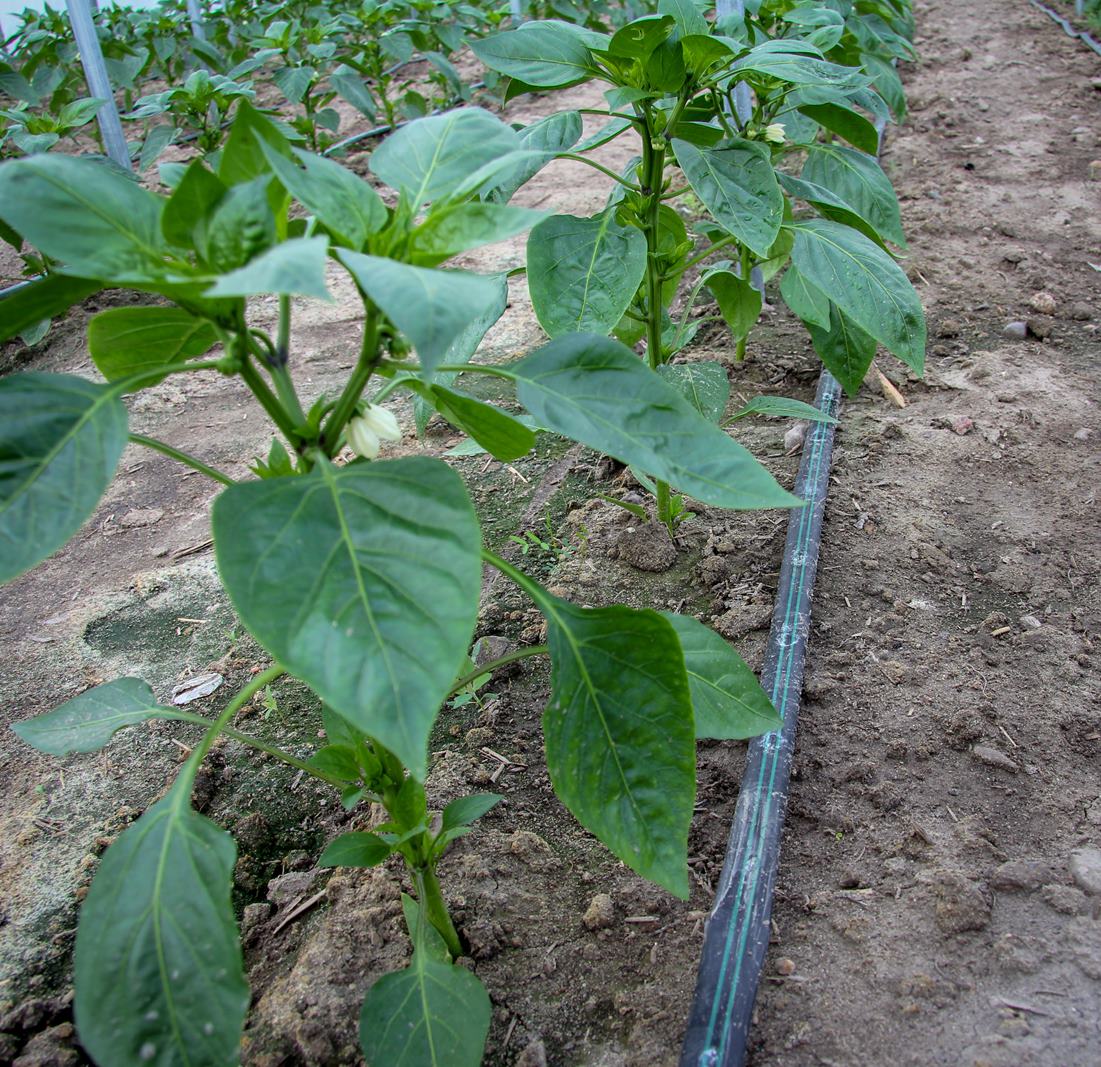

- Taśma kroplująca Irritec Tape przy rzędzie papryki — widok z boku

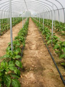

- Rzędy papryki nawadniane kroplowo — taśma kroplująca Irritec Tape ułożona przy nasadzie roślin w uprawie w tunelu foliowym

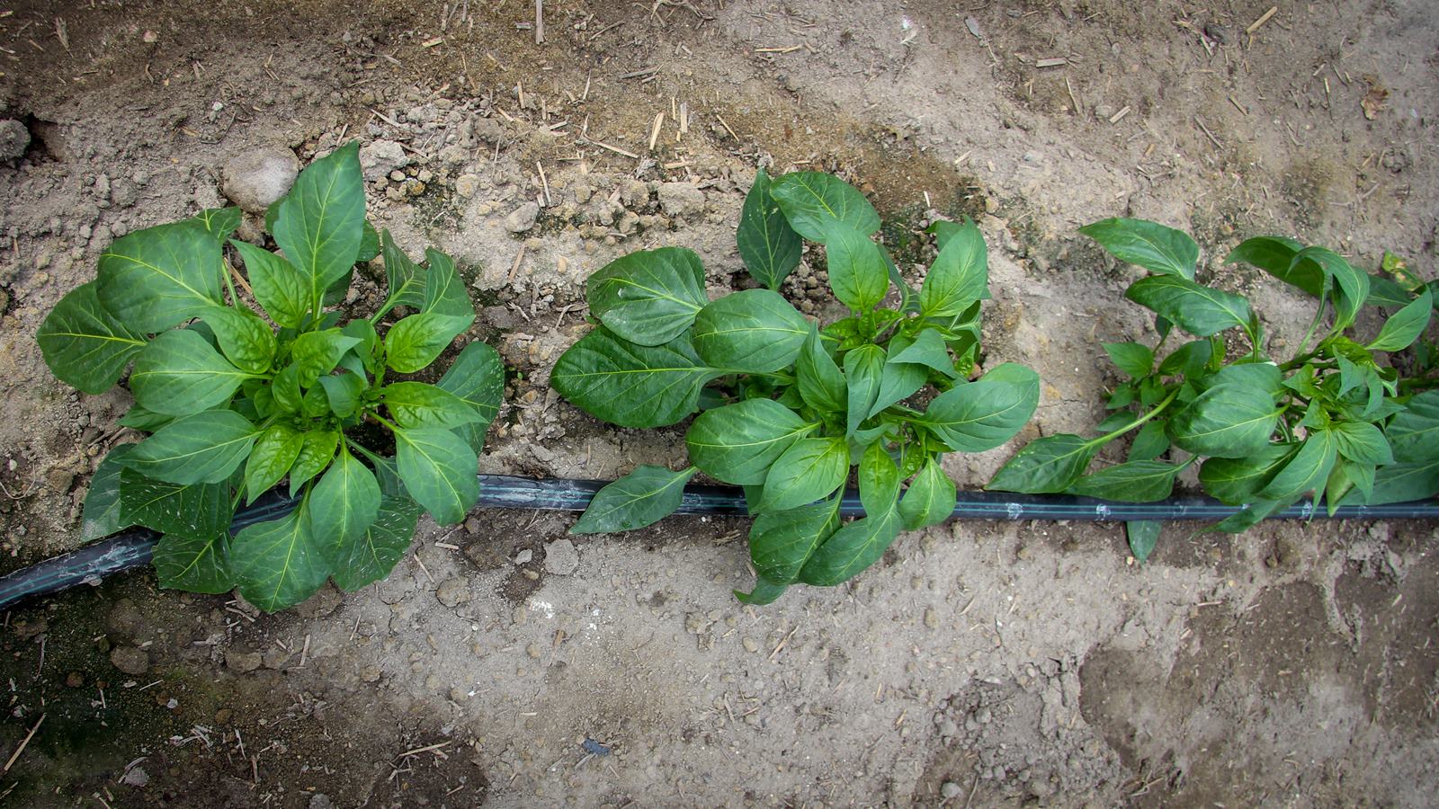

- Zbliżenie na sadzonkę papryki w stanie początkowego wzrostu oraz taśmę kroplującą Irritec Tape przy roślinie papryki w tunelu foliowym — widoczny kroplownik i przewód nawadniający
- Nawadnianie kroplowe papryki z zastosowaniem taśmy kroplującej Irritec Tape— widok na całą szerokość rzędu

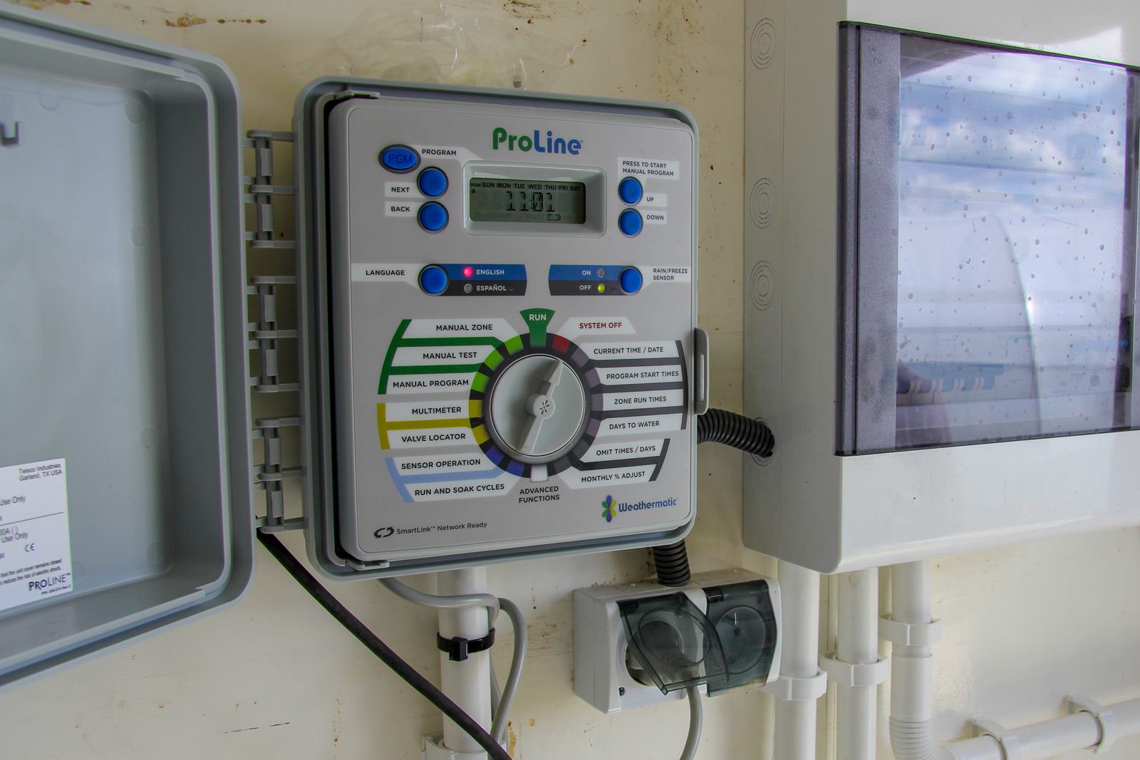

Automatyzacja nawadniania kroplowego papryki
Nowoczesne gospodarstwa coraz częściej wdrażają rozwiązania pozwalające na automatyczne sterowanie podlewaniem. Dobrze zaprojektowany system może współpracować ze sterownikami, elektrozaworami oraz czujnikami wilgotności, co ułatwia planowanie pracy i poprawia precyzję działania.
Automatyzacja jest szczególnie cenna tam, gdzie liczy się szybka reakcja na zmieniające się warunki pogodowe lub potrzeby roślin. Z punktu widzenia produkcji oznacza to:
- większą powtarzalność cykli podlewania,
- łatwiejsze utrzymanie stabilnej wilgotności,
- lepszą kontrolę zużycia wody,
- mniejsze ryzyko błędów wynikających z ręcznego sterowania.

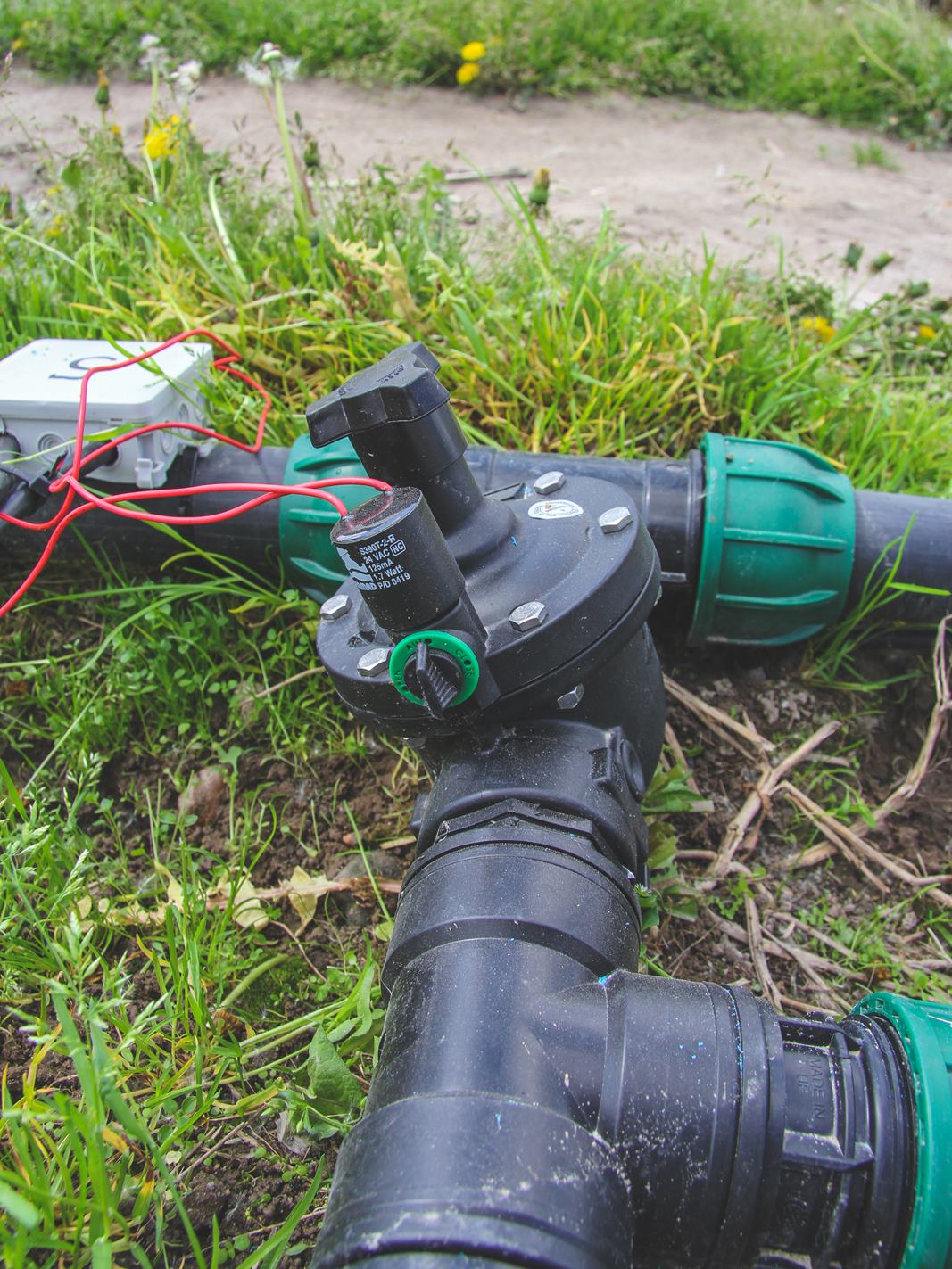

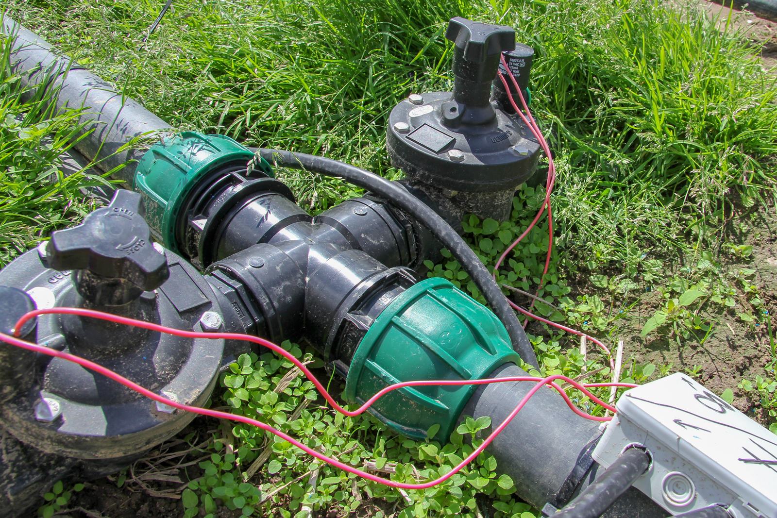

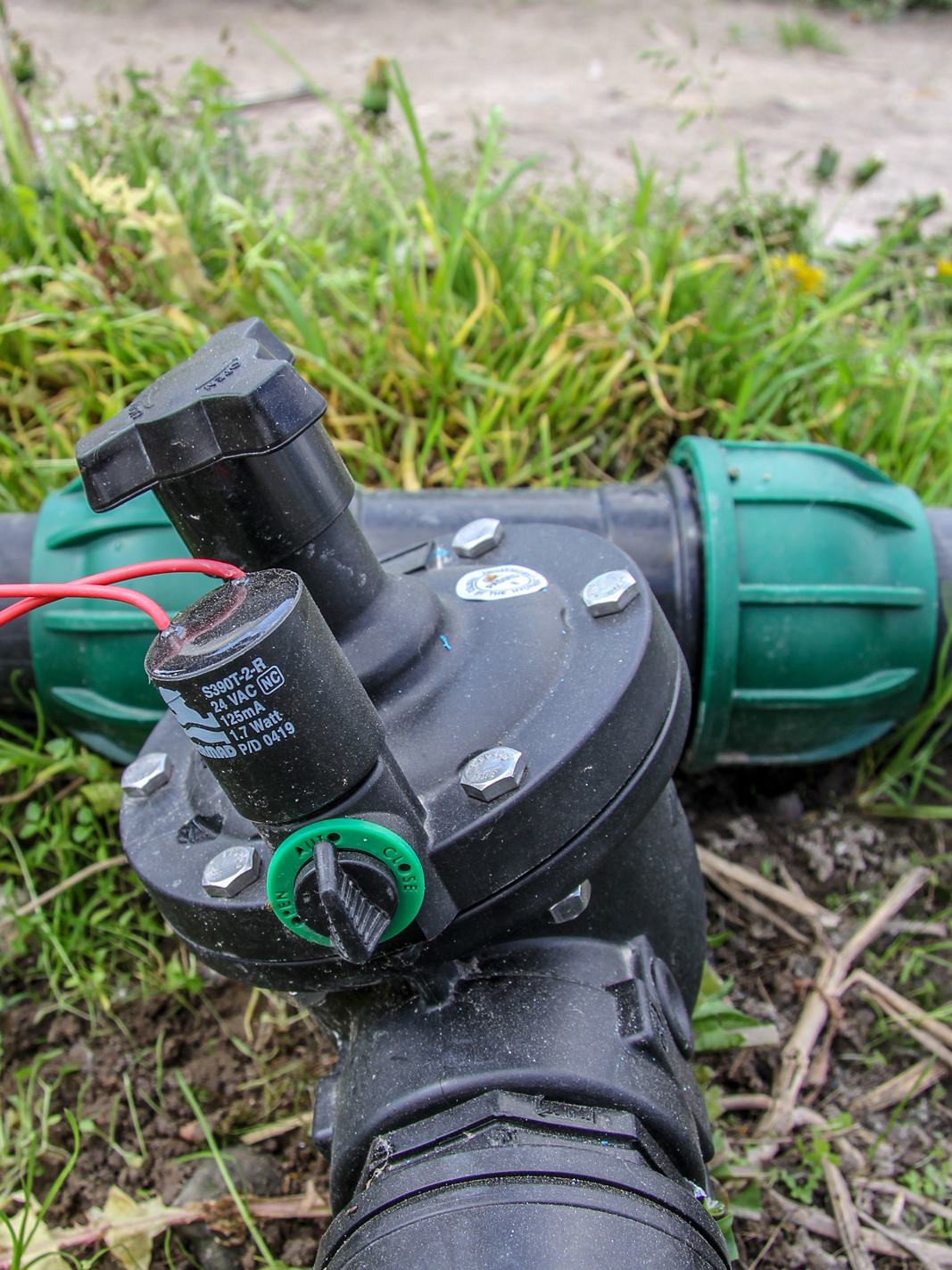

- Sterownik nawadniania zamontowany na ścianie — automatyczne sterowanie systemem nawadniania kroplowego papryki

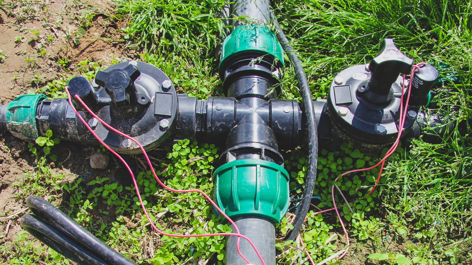

- Elektrozawór Bermad z przewodem sterującym podłączony do instalacji PE — system automatyki nawadniania papryki
- Elektrozawór Bermad nawadniania z widokiem na korpus i przyłącza — automatyczne sterowanie podlewaniem
- Zbliżenie na elektrozawór systemu nawadniania kroplowego — element automatyki instalacji nawodnieniowej papryki z zastosowaniem taśmy kroplującej Irritec Tape
- Trójnik PE z elektrozaworem Bermad w instalacji nawadniania kroplowego — węzeł rozdzielczy systemu automatycznego nawadniania
