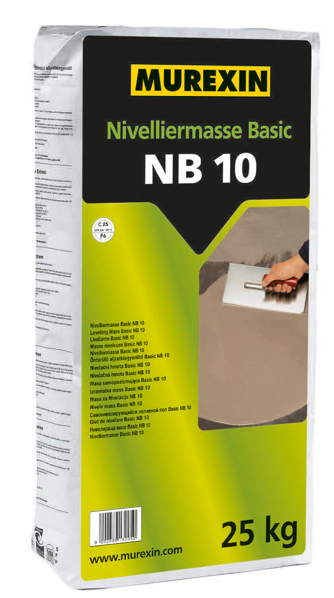

Masa wyrównawcza Basic NB 10
Masa wyrównawcza Basic NB 10'
Masa wyrównawcza Murexin Basic NB 10 uszlachetniona dodatkiem żywic syntetycznych to masa cementowa, pozwalająca uzyskać gładką powierzchnię. Pomimo dużej wytrzymałości istnieje możliwość szlifowania masy. Przeznaczona jest do wygładzania, niwelowania i poziomowania podkładów podłogowych w pomieszczeniach użyteczności publicznej i mieszkaniowej pod płytki ceramiczne, wykładziny tekstylne, wykładziny z PVC, mozaiki drewniane, parkiety lite i warstwowe oraz panele drewniane i laminowane.
Masa wyrównawcza Murexin Basic NB 10 przeznaczona jest do stosowania wewnątrz budynków.
Zużycie: ok. 1,5 kg/m2/mm grubości warstwy
Grubość warstwy: 2-10 mm
Wytrzymałość na ściskanie: C 25 N/mm2 wg PN-EN 13813
Wytrzymałość na zginanie: F 6 N/mm2 wg PN-EN 13813
Układanie wykładzin: po ok. 36 godz. dla grubości warstwy 3 mm
