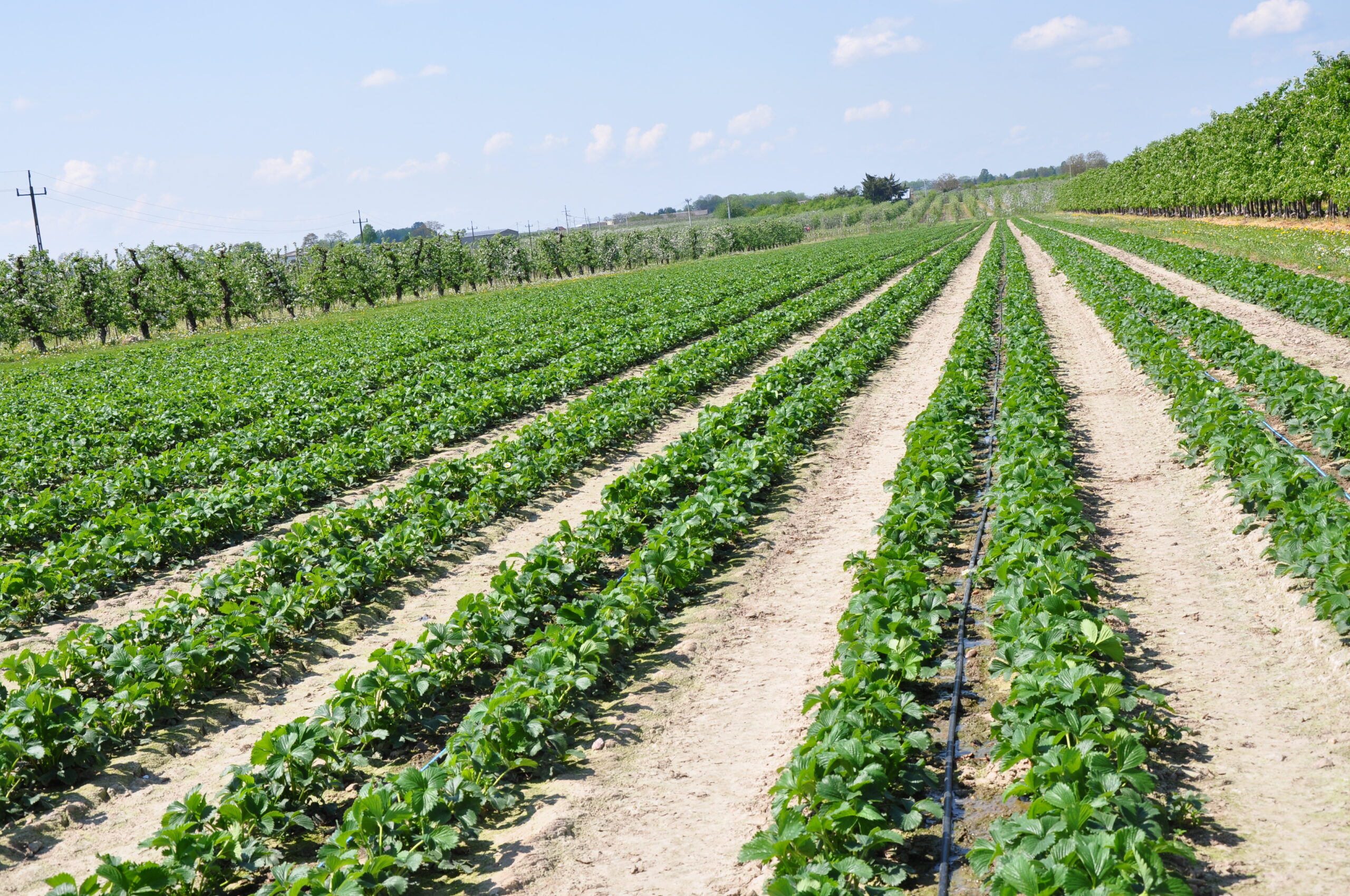

Jednym z najczęściej stosowanych elementów systemów kroplowych w uprawach jagodowych jest Irritec Tape – specjalistyczna taśma kroplująca przeznaczona do precyzyjnego nawadniania plantacji. To rozwiązanie chętnie wybierane tam, gdzie liczy się równomierne podawanie wody i precyzyjna kontrola warunków uprawy.
Taśma kroplująca Irritec Tape na plantacjach truskawek stosowana jest:
  • w uprawach polowych
  • w uprawach pod osłonami
  • w systemach fertygacyjnych
Najczęściej taśmę układa się:
  • wzdłuż rzędów roślin
  • pod folią lub agrowłókniną
  • centralnie pomiędzy rzędami w uprawach dwurzędowych
Parametry techniczne taśmy kroplującej Irritec Tape
W zależności od modelu taśma kroplująca może mieć różne parametry pracy. Ich dobór warto dopasować do rodzaju gleby, technologii uprawy i planowanego systemu nawadniania.
  • rozstaw kroplowników – od 10 do 30 cm
  • wydajność kroplowników – od około 0,9 do 2,1 l/h
  • wydajność liniowa – nawet do około 10,6 l/m
Na glebach lekkich lub w uprawach intensywnych często stosuje się mniejszy rozstaw kroplowników, ponieważ ułatwia to utrzymanie równomiernej wilgotności gleby.
